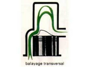

Cette phase, qui correspond au refoulement des gaz brûlés par les gaz frais, est déterminée par la hauteur des lumières de transfert et d'échappement. En fonction de la disposition des lumières d'admission et de l'allure des courants de balayage dans le cylindre, on peut en distinguer quatre types.  [...] - Le balayage à courant transversal. Retenu pendant plus de trente ans sur la quasi-totalité des réalisations, il est caractérisé par la position de la lumière d'admission, dans le carter, en face de la lumière d'échappement. Le piston possède un déflecteur qui, durant le transfert, dévie les gaz frais vers le haut du cylindre.  [...] Lorsque le régime s'accroît, la durée de l'admission se réduit. Pour avoir un remplissage correct, il convient alors d'augmenter la différence de pression, ce qui ne s'obtient pas facilement. La solution consiste à réaliser une avance à l'ouverture des lumières d'échappement (pour abaisser la pression dans le cylindre au moment du transfert) et un retard à la fermeture de l'admission dans le cylindre.  [...]

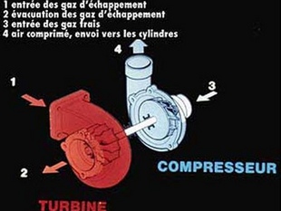

Un autre problème du moteur 4 temps. pour rendre cette phase de travail la plus active possible il a fallu agir sur la phase précédente, l'admission, en maximisant le remplissage. En effet dans un moteur 1600 cc, si les cylindres, en théorie peuvent contenir 400cc, on va essayer par divers artifices d'y faire entrer, lors de la phase d'admission, le maximum de mélange possible.  [...] Pour celà, il y a trois solutions. augmenter de diamètre de la soupape d'admission, voire en mettre 2, ou la laisser ouverte plus longtemps - dans les deux cas, il y a un meilleur remplissage à moyen et haut régime mais le bas reste désespérément creux.  [...] Dès le début des moteurs de course, ce problème de remplissage s'est posé rendu encore plus ardu par les matériaux et techniques de fonderies de l'époque - Les régimes étant limités, la solution était donc le gavage du moteur par un moyen ou un autre. C'est ainsi qu'on a vu lors d'une Coupe Gordon Bennet un mécano perché sur le capot et qui soufflait tant qu'il pouvait dans la prise d'admission d'air.  [...]

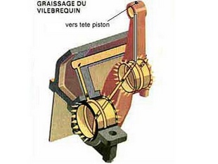

Le graissage s'effectue alors par simple mélange de l'huile au combustible. Vaporisé dans le carter, le mélange adhère aux surfaces sur lesquelles il glisse en déposant une mince pellicule lubrifiante. La principale difficulté consiste à conduire les gouttes d'huile dans la zone de frottement entre la bielle et le maneton du vilebrequin.   [...] Les canalisations d'amenée débouchent au ras de la lumière d'admission du cylindre et aux roulements du vilebrequin. Le roulement aiguille de l'axe de piston est lubrifié par cette dernière canalisation lors de la compression.  [...] Ces pièces, qui sont les plus délicates du moteur, supportent les plus fortes contraintes. elles devront donc être soigneusement lubrifiées, leurs dimensions sont d 'ailleurs étudiées en fonction de leur graissage possible. Dans le calcul de la section et de la largeur d'un arbre interviennent non seulement les problèmes de résistance de la pièce aux différentes contraintes, mais aussi le graissage et le refroidissement éventuels.   [...]

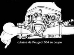

En général, on étudie la forme et l'inclinaison des conduits d'admission et d'échappement de façon à créer la plus grande turbulence possible dans la chambre de combustion sans toutefois diminuer la vitesse d'introduction des gaz, donc le taux de remplissage.  [...] On considère en général que la surface de la soupape d'échappement doit être égale à environ 60 à 80 % de celle de la soupape d'admission. Dans le cas de moteurs à rendements élevés, on a souvent recours à une solution complexe consistant à adopter trois ou quatre soupapes par cylindre.  [...] Un soin particulier doit être apporté. l'étude des canalisations de refroidissement soit pour simplifier l'usinage des chemisages intérieurs. soit pour obtenir un échange thermique efficace et pour éviter la formation de points chauds dans la culasse (risques de déformation ou de pré allumage).   [...]
