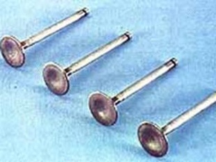

 Les soupapes - Technique - Page 3.com
En pratique, le débit réel du mélange à l'admission se rapproche d'autant plus de la valeur idéale que ce rapport est plus élevé, et il atteint sa valeur maximale lorsque le rapport tend vers 0,25. La température maximale supportée par les soupapes est analogue à celle qui règne dans la partie centrale de la culasse, au voisinage de la chambre de combustion.  [...] On réalise maintenant assez fréquemment des soupapes bimétalliques (la tête et la tige en des matières différentes assemblées par soudure). Les soupapes ainsi obtenues ne présentent pas d'inconvénients, par rapport à celles constituées d'un seul métal, en ce qui concerne la trempabilité ou la différence des conductibilités thermiques.  [...] elles sont, en outre, inoxydables et indéformables. Les soupapes sont ordinairement soumises à un traitement thermique de trempe sur les portées d'étanchéité et sur l'extrémité de la tige, à des traitements superficiels de chromage ou de nitruration douce sur les portées, afin d'en augmenter la dureté, et, ensuite, au chromage sur la longueur de la tige pour améliorer les caractéristiques de résistance à l'usure.  [...]
