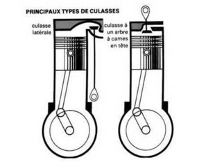

Du dispositif à soupapes latérales avec arbre à cames dans le bloc- moteur caractérisant les premiers moteurs (conditionnant un faible rapport volumétrique et une chambre de combustion de forme très allongée), on est passé aux soupapes en tête sans modifier la position de l'arbre à cames.  [...] On obtint ainsi une plus grande liberté dans le dessin de la culasse tout en réalisant des chambres de combustion plus compactes (rapport surface-volume inférieur), la chaleur dispersée dans le liquide de refroidissement étant moindre et le rendement du moteur augmenté d'autant.  [...] Cette solution, qui élimine un certain nombre de composants susceptibles de se déformer ou de prendre du jeu, diminue l'inertie des organes en mouvement alternatif, permettant ainsi un meilleur remplissage de la chambre de combustion et une plus grande vitesse de rotation.  [...]

L'adoption définitive de la culasse démontable élimina ces bouchons et permit d'étudier avec une plus grande précision la forme de la chambre de combustion pour améliorer le rendement. Parmi les formes donnant un rendement appréciable, la culasse conçue par Ricardo, aux environs de 1920, s'imposa- Tout en conservant des soupapes latérales, elle permettait d'obtenir un rapport volumétrique relativement élevé et une bonne turbulence.  [...] Afin de pouvoir augmenter leur diamètre, chambre de combustion fut élargie jusqu'à atteindre des dimensions supérieures à celles de l'alésage.  [...] Cette solution offre sans conteste des avantages du point de vue du rendement global du moteur mais présente une plus grande difficulté d'usinage pour la réalisation de la culasse, qui est souvent fabriquée en deux parties séparées. le support et l'arbre à cames et la culasse proprement dit.   [...]
