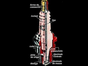

La température de fonctionnement et la durée de la bougie peuvent être sérieusement compromises par un calage incorrect de l'avance à l'allumage. Il est, par conséquent, essentiel que soit l'avance fixe, soit l'avance maximale et les dispositifs d'avance centrifuge et d'avance à dépression, demeurent dans les tolérances prèvues par le constructeur.  [...] Le calage de l'allumage est le facteur qui influence essentiellement la température de fonctionnement de la bougie et sa durée. Il ne faut donc pas oublier que la courbe d'avance du delco doit être maintenue dans des limites établies par le fabricant.  [...] En général. le préallumage se manifeste lorsque des dépôts de la combustion. concentrés dans la chambre. sur les soupapes ou sur une bougie surchauffée. atteignent une température capable l'enflammer le mélange air-carburant avant que le jaillisse l'étincelle.  [...]

Elle atteint ainsi une température plus élevée et. par conséquent, brûle mieux les dépôts de combustion qui pourraient autrement encrasser la bougie lors d'un fonctionnement prolongé au ralenti.  [...] Chaque fabricant de bougies propose sur le marché une gamme de bougies de divers degrés thermiques susceptibles de répondre aux conditions de fonctionnement des moteurs.  [...] Pendant de nombreuses années. pour déterminer le degré thermique d'une bougie, on mesurait le temps nécessaire à une bougie montée sur un moteur déterminé pour atteindre la température de préallumage (allumage de la charge de carburant avant l'allumage normal par étincelle).  [...]

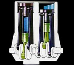

Ces moteurs se caractérisent par un rapport pression maximale pression moyenne relativement élevé, ce qui se traduit par un fonctionnement brutal. Le principe de la chambre d'allumage auxiliaire a été appliqué pour la première fois par la Benz Motorenfabrik.  [...] Moteur Diesel à deux temps. Le fonctionnement est analogue aux moteurs à essence à l'exception du fait que le balayage est effectué avec de l'air pur et non avec du mélange. On évite ainsi de rejeter des gaz non brûlés. Le dessin ci contre montre le principe d'un moteur Junkers (années 50).  [...] la bougie d'allumage (formant la partie inférieure de la chambre lorsqu'elle était logée dans la culasse), qui fut remplacée par un second injecteur plus petit et orienté différemment (système Ricardo-Pintaux).  [...]
