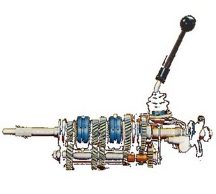

Si l'on adopte un rapport de transmission élevé (rapport entre le nombre de tours du moteur et celui des roues), il sera possible d'utiliser le moteur à sa puissance maximale, tout en maintenant le véhicule à une vitesse réduite. De même, on pourra aussi faire tourner le moteur à des régimes supérieurs à no (c'est-à-dire dans la partie stable de la courbe du couple) même à des vitesses très réduites.  [...] L'utilisation dans le domaine de l'automobile du premier changement à engrenages coulissants est due à Gottlieb Daimler et à Wilhelm Maybach. Ce système connut une grande diffusion au cours des années 1894-1896 et fut utilisé tout particulièrement par Panhard et Levassor sur les voitures à moteur construites sous licence Daimler.  [...] Un des pignons de l'arbre cannelé avait une denture frontale (crabot) qui permettait de l'engrener directement avec la roue du primaire, qui avait également une denture frontale, au lieu d'engrener avec le pignon correspondant de l'arbre auxiliaire.  [...]
