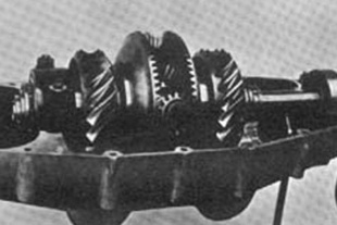

Différentiel asymétrique. Les planétaires sont de diamètres différents pour permettre une répartition inégale deds couples. ce système est employé sur les véhicules ayant une répartition des charges très différente d'un essieu à l'autre, afin de permettre une transmission du mouvement aux différentiels avant et arrière compatible avec l'adhérence disponible.  [...] Pour satisfaire à cette condition, on devra monter un différentiel asymétrique, c'est-à-dire capable de répartir le couple moteur dans des proportions différentes entre les essieux avant et arrière. ceci s'obtient en adoptant des planétaires de diamètres différents les couples à la sortie sont seront proportionnels aux diamètres des planétaires respectifs).  [...] La majeure partie des véhicules à quatre roues motrices ne possèdent pas de différentiel intermédiaire entre les essieux avant et arrière.  [...]

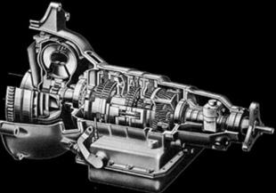

Certaines boites utilisent un train d'engrenages épicycloïdaux plus ou moins complexe, qui offre différentes possibilités de réduction en agissant sur les divers organes par l'intermédiaire de freins, d'embrayages de roues libres à action mécanique, électromagnétique ou hydraulique.  [...] Toutefois, elles présentaient l'inconvénient de ne permettre que l'installation de deux marches avant et d'une marche arrière.  [...] Un nombre réduit de vitesses est également adopté pour certaines voitures de compétition destinées à des circuits sur lesquels la différence entre la vitesse minimale et la vitesse maximale n'est pas très importante (par exemple Indianapolis ou tentatives de records).  [...]

- l'AP d'Automotive Products, utilisée sur les Mini. Elle est constituée d'un convertisseur de couple, d'un train d'engrenages coniques et de deux embrayages à disques multiples à enclenchement hydraulique. Elle offre quatre rapports plus la marche arrière.  [...] - la Transfluide Renault, constituée d'un convertisseur de couple et d'une boite épicycloïdale à trois rapports plus la marche arrière (une particularité intéressante. l'enclenchement des rapports contrôlés électroniquement.  [...] En revanche, elle a été appliquée sur des tracteurs, comme par exemple sur le Fordson Major. Ce système, qui, en pratique, permet d'éliminer l'embrayage, les pignons de boîte, les arbres de transmissions et le différentiel en les remplaçant par de l'huile sous pression, est basé sur l'emploi d'une pompe de débit variable qui actionne des moteurs hydrauliques reliés aux roues.  [...]
