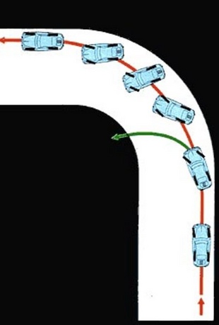

Généralement, ce sont les voitures à essieu arrière moteur qui sont susceptibles d'être plus souvent mises en contrebraquage, car l'effort de traction appliqué aux roues arrière réduit la valeur de l'adhérence transversale de celles-ci.  [...] A la limite, lorsque la voiture aborde le tournant, si le couple appliqué aux roues est tel qu'il opère un transfert dans le sens longitudinal de toute l'adhérence disponible, l'adhérence transversale des roues arrière est nulle et la voiture dérape. Dans ces conditions, il faut non seulement contrebraquer, mais aussi relever légèrement le pied de l'accélérateur de manière à rétablir un minimum d'adhérence transversale.  [...] Cependant, si on lâchait complètement la pédale d'accélération, l'effort de traction serait remplacé par un effet retardateur dû au frein moteur. Dans ce cas, l'effet de l'adhérence longitudinale sur les roues arrière pourrait se révéler encore important et là correction de contrebraquage conduirait à augmenter encore plus l'instabilité de la voiture.  [...]

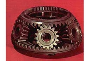

Différentiel asymétrique. Les planétaires sont de diamètres différents pour permettre une répartition inégale deds couples. ce système est employé sur les véhicules ayant une répartition des charges très différente d'un essieu à l'autre, afin de permettre une transmission du mouvement aux différentiels avant et arrière compatible avec l'adhérence disponible.  [...] La présence de ce dernier différentiel est particulièrement utile lorsque les poids adhérents sont très différents à l'avant et à l'arrière. pour utiliser toute adhérence, les couples devront être répartis proportionnellement aux poids adhérents.  [...] Ainsi, par exemple, si le train avant supporte un poids de 2 000 kg et le train arrière un poids de 4 000 kg, il faudra, pour l'adhérence, que le couple moteur du train arrière soit le double de celui du train avant.  [...]

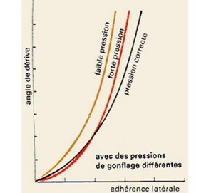

La voiture est soumise à une force centrifuge - donc transversale par rapport à la voiture - qui doit être équilibrée par des forces transversales d'adhérence. Un pneumatique fournissant un effort transversal subit une déformation qui modifie sa trajectoire d'un angle de dérive.  [...] Le fait de gonfler davantage les pneumatiques arrière a pour conséquence d'avoir des angles de dérive plus grands à l'avant qu'à l'arrière, ce qui rend la voiture sous-vireuse.  [...] - Travail des pneumatiques avant et arrière. En virage, la force centrifuge appliquée au centre de gravité de la voiture à une certaine distance au-dessus du sol donne naissance à un couple de renversement avec, pour conséquence, un transfert de charge des roues intérieures sur les roues extérieures.  [...]

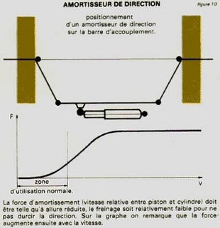

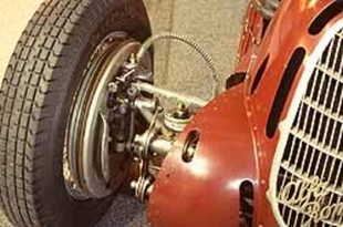

Dans le cas d'un boîtier classique, le bras de commande agit sur les éléments de direction constituant le quadrilatère. Les différentes barres de commandes sont en acier au carbone ou légèrement amélioré par traitement, elles sont articulées entre elles au moyen de rotules.   [...] Le quadrilatère est constitué en général de deux bras de direction solidaires des fusées de roue et reliés entre eux par une barre transversale d'accouplement. Celle-ci peut être soit allongée, soit raccourcie, afin de permettre de régler l'ouverture ou le pincement des roues directrices.  [...] Parfois, pour limiter les vibrations des organes de direction, des amortisseurs sont insérés, qui relient les organes de la direction - comme par exemple la barre d'accouplement ou les bras de direction à une partie fixe du véhicule. L'amortisseur doit être en mesure de fournir une force de freinage très faible aux basses vitesses, c'est-à-dire lors de faibles ouvertures angulaires des organes de braquage telles qu'elles se vérifient au cours des manoeuvres normales.   [...]

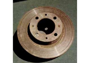

En virage, on doit prévoir une diminution de l'adhérence (une partie de celle-ci est utilisée pour la tenue de route longitudinale et l'autre pour la tenue transversale qui compte ici).  [...] Dans ce cas, au freinage, la limite de blocage est atteinte beaucoup plus vite. Les équipements de freinage modernes comportent des dispositifs antiblocage sur l'essieu arrière par suite du transfert de charge qui se produit au freinage.  [...] Le réglage se fait de la manière suivante. on fait tourner les excentriques prévus à cet effet jusqu'à amener les segments en contact avec le tambour. on tourne ensuite lentement les excentriques dans le sens opposé, jusqu'à ce que la roue puisse tourner librement, sans aucun frottement.  [...]
