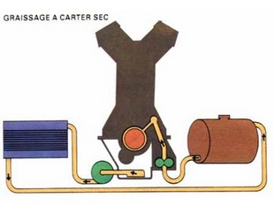

Dans la plupart des moteurs de série, c'est la partie inférieure du carter qui joue le rôle de réservoir. L'huile qui ruisselle des surfaces lubrifiées tombe par gravité dans le carter où elle est refroidie avant d'être à nouveau aspirée par la pompe.  [...] Le tuyau d'aspiration de la pompe devra toujours être complètement immergé, quelles que soient les secousses que l'huile subit au moment des accélérations. Cette condition fondamentale est difficile à satisfaire, surtout pour les voitures à moteur transversal, dans lesquelles, sous l'action de la force centrifuge et du roulis, la masse liquide subit dans les tournants des déplacements considérables.  [...] Pour éviter ces inconvénients, on recourt au graissage par carter sec, caractérisé par son réservoir d'huile séparé du groupe moteur. Il nécessite deux pompes, l'une pour amener l'huile aux points à lubrifier, l'autre pour récupérer l'huile qui s'égoutte des parois et la renvoyer au réservoir.  [...]
