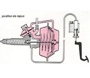

 Le servo-frein - Technique - Page 2.com
Ce petit cylindre, en se déplaçant, provoque l'ouverture d'une soupape qui communique avec l'extérieur. L'air, après avoir traversé un filtre, entre dans une des deux chambres à dépression, séparées par une membrane, qui composent le corps principal du servofrein.  [...] Après l'admission de l'air, une des deux chambres se trouve alors à la pression atmosphérique, cependant que l'autre chambre reste à une pression plus faible. La membrane de séparation a tendance alors à se déplacer et à vaincre la résistance d'un ressort.   [...] Lorsqu'on appuie sur la pédale, la pompe primaire envoie l'huile dans la chambre à basse pression, qui, à travers un trou pratiqué dans le piston de commande, peut atteindre directement les freins.   [...]

Le servo-frein - Technique - Page 3.com
En appuyant fortement sur la pédale, on provoque également l'ouverture de la soupape d'air et celui-ci commence à envahir la chambre postérieure du servofrein. La pression atmosphérique étant supérieure à la dépression existant dans le collecteur d'aspiration, la membrane se déplace en poussant la tige qui, à son tour, commande le piston de la pompe.  [...] Au fur et à mesure que la membrane se déplace, la valeur de la pression dans la chambre à dépression augmente jusqu'à atteindre celle existant dans le conduit d'admission du moteur. c'est alors que s'ouvre la soupape de non-retour qui rétablit ainsi la même dépression que celle existant dans le conduit d'aspiration.  [...] Dans ces conditions on obtient une action constante sur les freins indépendamment de la course de la pédale. En cessant d'appuyer sur la pédale du frein, la pression hydraulique devient nulle dans le premier étage de la pompe, ce qui provoque la fermeture de la soupape communiquant avec l'extérieur.  [...]
