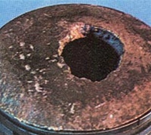

Allumage anticipé et détonation. L'allumage anticipé est l'amorçage de la combustion du mélange, causé essentiellement par un point chaud.  [...] La combustion débute avant l'instant prévu et indépendamment de l'étincelle de la bougie. La détonation, au contraire, est une explosion due à des pressions et températures élevées localisées dans le mélange combustible en un point éloigné du front de flamme produit par l'étincelle.  [...] Pour ces derniers, la finition superficielle des cylindres est très importante, étant donné qu'ils se trouvent dans les conditions de graissage les plus précaires du fait qu'ils sont au voisinage des zones de température les plus élevées (chambre de combustion).  [...]
