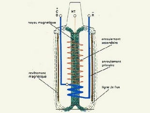

Cette valeur représente l'intensité maximale. Quand le moteur tourne, cette valeur diminue, parce que la coupure des vis platinées ne permet pas à la bobine de se recharger complètement. La diminution de tension dépend de l'inductance du circuit primaire (plus l'inductance est grande, plus l'intensité du courant se trouve diminuée) et elle est inversement proportionnelle à la résistance et à la durée de fermeture des vis platinées.  [...] Si le moteur comporte un plus grand nombre de cylindres, les choses se compliquent. les vis platinées devront se fermer et s'ouvrir un plus grand nombre de fois, toujours dans le même laps de temps. Il faut alors augmenter la résistance du circuit primaire sans réduire l'intensité du courant, ou bien réduire l'inductance.  [...] Il est cependant intéressant de remarquer que, dès que la bobine s'échauffe, l'élévation de température fait augmenter la résistance interne R, de sorte que l'intensité du courant qui la traverse se trouve automatiquement diminuée, ce qui constitue une sorte d'auto-compensation.  [...]
