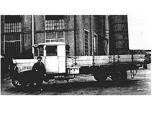

En 1922 apparurent les premiers diesel relativement rapides et légers. Ces moteurs ne correspondaient plus aux cycles initiaux de celui de Rudolf Diesel. La différence tenait au phases d'injection, d'allumage et de combustion (cette dernière étant caractérisée par une élévation rapide de la pression).  [...] 1) La première est influencée par le phénomène du retard à l'allumage (intervalle de temps pendant lequel il y a formation de foyers d'allumage et une combustion presque sans flamme caractérisée par une augmentation de pression modérée).  [...] 2) La seconde, partant des divers foyers d'allumage et intéressant la totalité de l'huile combustible injectée dans la chambre de combustion, est caractérisée par une augmentation brutale de pression.  [...]
Le moteur diesel - Technique - Page 1.com
Dans les débuts, le cycle de fonctionnement comportait une phase théorique de combustion à pression constante, comme Rudolf Diesel en avait eu l'idée. Pour un fonctionnement à quatre temps du moteur, c'est-à- dire pour un cycle se déroulant pendant deux tours de vilebrequin et quatre courses du piston, les opérations à réaliser étaient les suivantes.  [...] - Combustion du mélange à pression presque constante (la pression atteinte à la fin de la course de compression était d'environ 32 atmosphères) pendant 1/10 de la course de détente, suivie de la détente proprement dite des gaz brûlés, avec production de travail.  [...] L'allure du diagramme pression-volume du cycle de fonctionnement réel des moteurs Diesel rapides pour automobiles, se rapproche du cycle Sabathé ).  [...]

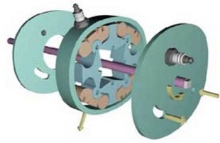

Comme pour les turbines, l'allumage est requis seulement au lancement, puisque la combustion est maintenue continue entre les cycles successifs par un canal d'allumage qui permet également de produire un taux de surcompression dynamique. Ce dispositif utilise relativement peu de composants, et il a une excellente continuité de couple, même à bas régime (En raison de la haute fréquence de pulsation du couple, ce dispositif requiert peu de volant d'inertie, et un faible taux de réduction de vitesse pour la plupart des applications).  [...] Une réduction plus rapide dans la chambre de combustion de la température, de la pression et du temps de confinement conduit à une production moindre de NOx, et à un moindre transfert de chaleur vers le bloc moteur, le tout accroissant la densité de puissance et l'efficacité au-delà du moteur à piston.  [...] Par exemple, le moteur rotatif Wankel utilisé dans les Mazda RX7 permet d'atteindre un facteur d'utilisation propulsif de 75 %, mais le volume de détente en fin de cycle est 3 fois plus grand que celui engendré par le mouvement de sa surface de poussée, ce qui équivaut à une perte improductive de pression des gaz, et conduit à une faible efficacité énergétique.  [...]

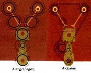

On obtint ainsi une plus grande liberté dans le dessin de la culasse tout en réalisant des chambres de combustion plus compactes (rapport surface-volume inférieur), la chaleur dispersée dans le liquide de refroidissement étant moindre et le rendement du moteur augmenté d'autant.  [...] Cette solution, qui élimine un certain nombre de composants susceptibles de se déformer ou de prendre du jeu, diminue l'inertie des organes en mouvement alternatif, permettant ainsi un meilleur remplissage de la chambre de combustion et une plus grande vitesse de rotation.  [...] L'arbre à cames en tête, limité aux automobiles de course, n'atteindra que plus tard, dans les années 1920-1930, les véhicules de grande diffusion (Bugatti, Salmson en France, Bentley et M.G. en Angleterre et Alfa Romeo). Mais la véritable grande série sera aussi touchée avec, comme précurseurs, l'Alfa Romeo Giulietta, les Fiat 124-125 et les Peugeot 204, 304 et 104.   [...]
