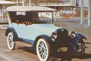

Le prix à payer dépend, entre autres, de la qualité de la toile employée et du montage éventuel d'une matelassure et d'un ciel de toit garantissant une meilleure étanchéité et une insonorisation plus convaincante. Quant au travail proprement dit, il est, bien sûr, fonction de la complexité du montage.  [...] Si quelques heures suffisent pour remplacer la capote d'une MG B, plusieurs jours ne sont pas de trop pour traiter de façon appropriée une Aston Martin Vantage ou une Rolls Royce Corniche.  [...] La réfection d'une capote sur un Torpedo des années 20 ou 30 fait le plus souvent appel au coup de main de l'homme de l'art, le travail relevant du sur-mesure.  [...]
