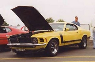

Un effet choc pour certains V8 dont la puissance affichée allait chuter de 320 ch SAE bruts à 240 ch nets, soit une différence de 25 % environ. Autant dire beaucoup de chevaux perdus dans la bataille des normes. Aujourd'hui, les constructeurs américains se sont définitivement convertis à la norme DIN.  [...] Quant aux anglais, ils ont évidemment inventé leurs normes insulaires, histoire de montrer une fois de plus qu'ils ne pouvaient rien faire comme tout le monde. Les BHP ( pour British Horse Power ), valaient un peu plus que nos chevaux continentaux sur le papier ( 1, 0139 ch, très précisément ), du fait d'un mode de calcul différent.  [...] quelques accessoires en moins pour mieux gonfler les chiffres. Une autre facette du miracle à l'italienne …Ce genre de manipulation technique n'a cependant pas résisté à l'intégration européenne et à la nécessaire unification des normes. Alors, DIN über alles Les Allemands l'ont effectivement emporté au nom de la transparence et du droit à l'information du consommateur.  [...]

En Allemagne, royaume du cheval estampillé DIN, ( pour Deutsche Industrie Normen ), on pratique depuis longtemps la vérité des chiffres. La norme DIN mesure en effet la puissance disponible à partir d'un moteur tout équipé, c'est à dire muni de tous ses accessoires essentiels.  [...] Les constructeurs américains, pour leur part, ont longtemps privilégié les normes SAE brutes ( SAE faisant référence à la Society of Automotive Engineers à l'origine de cette normalisation ) pour des raisons publicitaires évidentes. Dans les années 50 et 60, la course à la puissance faisait rage entre Ford, GM et Chrysler.  [...] Les chiffres annoncés étaient souvent très éloignés de la réalité mais le client voulait croire qu'il en avait pour son argent en soulevant le capot. Il convient toutefois de rappeler que la plupart des modèles américains ont profité dès cette époque d'une multitude d'assistances en tout genre.  [...]

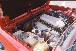

Au cours des années soixante-dix, les problèmes créés par la pollution atmosphérique et les normes auxquelles ont été soumis les moteurs automobiles, ont accru les difficultés de fabrication. Il suffit de citer à titre d'exemple le moteur conçu par Honda et prévu pour dépasser, en 1976, les standards américains.  [...] Ces trois objectifs ne sont pas toujours compatibles. Mais on peut penser qu'en ce qui concerne les normes antipollution, elles ne conduiront pas nécessairement à sacrifier le rendement du moteur et sa puissance maximale.  [...] Signalons aussi que, souvent, la forme de la chambre est conditionnée par les exigences de l'usinage et la nécessité de réaliser une économie dans sa fabrication. Ainsi, pour simplifier la culasse de l'Alfa Romeo Alfasud, on lui a donné une forme absolument plate, les chambres de combustion étant entièrement creusées dans les pistons.   [...]
