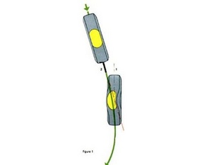

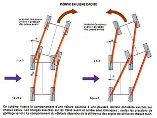

La valeur de l'angle a dépend de la résistance à la dérive du pneu et aussi de la conception du véhicule (position du centre de gravité, du centre de poussée, charges sur les essieux, types de suspensions, etc.).  [...] Théoriquement, la stabilité d'un véhicule est d'autant plus élevée que l'angle de dérive est plus petit, mais, dans l'état actuel des techniques de construction du pneumatique et du véhicule, il y a une limite à la réduction de l'angle de dérive.  [...] Pour mettre en évidence l'influence de la dérive sur le comportement du véhicule en mouvement, on supposera la force transversale T appliquée également sur les essieux avant et arrière, ceux-ci supportant une même charge P. Pour une dimension, un type de pneumatique et une longueur de jante donnés, ceci revient à faire dépendre la dérive d'un seul paramètre.  [...]

[a]. [&] (pneumatiques arrière plus gonflés qu'à l'avant pour une même charge). La dérive de l'essieu avant est supérieure à celle de l'essieu arrière. Le véhicule a tendance à virer vers la droite (fig. 2), ce qui donne naissance à une force centrifuge F de direction opposée à la force perturbatrice T et qui en diminue les effets.  [...] [a] = [&] (pneumatiques arrière et avant gonflés à la même pression et charge égale). Le véhicule subit un déplacement dans le sens de T (translation transversale) en se maintenant parallèle à lui-même et suivant une trajectoire rectiligne faisant un angle a avec la trajectoire initiale.  [...] [&]. [a]. le véhicule suit une trajectoire de rayon plus petit que celui qui correspondrait à l'orientation des roues avant. La voiture est survireuse et tend à rentrer à l'intérieur du virage (trajectoire 2 ).  [...]

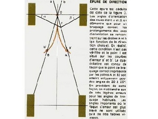

Les pneumatiques sont un premier élément à considérer. Au braquage des roues, la force centrifuge provoque une modification de la trajectoire appelée 'dérive'. La trajectoire effectivement décrite par chaque pneumatique s'écarte donc de la courbe théorique et le centre instantané de rotation réel du véhicule est déplacé.  [...] En effet, on note également une interaction entre la direction et la transmission dans les cas de véhicules à traction avant. Pour assurer une transmission régulière des couples moteurs aux roues, indépendamment de l'angle de braquage, il est indispensable de monter le demi-arbre avec des joints homocinétiques sans lesquels les roues seraient sujettes, lorsqu'elles ont une orientation angulaire, à des accélérations et à des décélérations angulaires continuelles.  [...] Cet inconvénient n'apparaît plus aujourd'hui quand l'angle de braquage est nul, mais se vérifie, pourtant, lorsque le véhicule a tendance à braquer du côté où l'action de freinage est moins efficace, si l'angle de braquage est négatif (contre-braquage).  [...]

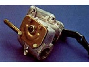

Suivant le type de véhicule, il est possible d'effectuer des réglages du carrossage et du parallélisme. Les avaries que l'on peut constater dans un mécanisme de direction sont généralement dues à un entretien insuffisant.  [...] Grâce à une lubrification régulière et à un contrôle minutieux du jeu pouvant exister entre les organes, on pourra éviter que se produisent des phénomènes d'usure, un jeu anormal, des bruits, un durcissement de la direction. De façon analogue, une surveillance de la géométrie du train avant évite de nombreux inconvénients tels que le durcissement de la direction, la tendance du véhicule à dévier de la trajectoire normale, l'usure anormale des pneumatiques.  [...] Le shimmy peut avoir de très nombreuses causes, qui sont toujours à rechercher dans des défauts de géométrie. Une de ces causes, due à une erreur intervenue au cours de l'établissement du projet du véhicule, est provoquée par la variation périodique de l'angle de chasse par suite des mouvements verticaux de la roue dans les cas de suspensions à un seul bras longitudinal.  [...]
