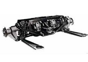

 La suspension - Une géométrie sophistiquée Technique.com
Quand Williams Heynes décida du train arrière qui propulserait la Type E, il reprit les réalisations de MacPherson et de Colin Chapman autour de trois idées fondamentales. l'importance de la triangulation des moyeux pour la stabilité, l'élargissement maximum des côtés du triangle pour la répartition des masses, et l'utilisation de l'arbre de roue comme élément de triangulation (qui permet de gagner le poids d'une biellette inutile).  [...] Pour la triangulation, le porte-moyeu représente le sommet d'un large triangle formé par le bâti, la biellette tubulaire montée sur pivots et un tirant ancré loin devant, sous la caisse. Par ailleurs, ce porte-moyeu enchâsse l'arbre de roue, lequel constitue avec la biellette tubulaire un parallélogramme déformable dans le sens vertical.  [...] Ainsi, les roues conservent en permanence le même angle de carrossage, quels que soient les virages ou les variations d'assiette.  [...]
